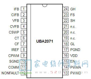

一、UBA2071引脚功能
| 引脚名称 | 管脚 | 引脚功能 |
| IFB | 1 | 灯电流控制回路的输入信号。应连接到与灯电流成正比的电压。 |
| CIFB | 2 | 必须在此引脚和信号地之间连接一个电容器。它设置灯电流控制回路的时间常数。 |
| VFB | 3 | 电压控制回路的输入信号。应连接到与变压器输出电压成正比的电压。 |
| CVFB | 4 | 必须在此引脚和信号地之间连接一个电容器。它设置电压控制回路的时间常数。 |
| CSWP | 5 | 必须在此引脚和信号地之间连接一个电容器。它设置 HF 频率在 PWM 调光期间从调节电平扫描到最大频率并返回的时间。 |
| CT | 6 | 必须在此引脚和信号地之间连接一个电容器。它设置在 IC 自行关闭之前允许故障条件的时间。 |
| CF | 7 | 必须在此引脚和信号地之间连接一个电容器。它设置半桥的最小开关频率。 |
| IREF | 8 | 必须在此引脚和信号地之间连接一个 33 kW 电阻。 IC 使用它来产生准确的内部电流。 |
| CPWM | 9 | 如果在此引脚和信号地之间连接一个电容器,它会设置 PWM 振荡器的频率。如果此引脚连接到信号地,则内部 PWM 振荡器被禁用。 |
| SGND | 10 | |
| COMM | 11 | 通过该引脚,IC 可以与专用的从设备进行通信。 |
| NONFAULT | 12 | IC 通过将此引脚拉低来向外部电路发出故障信号。外部电路也可以通过将此引脚拉低来向 IC 发出故障信号。 |
| PWMD | 13 | 如果电容器连接到 CPWM 引脚,则内部生成的 PWM 信号的数字输出。如果 CPWM 引脚连接到信号地,则为 PWM 信号的数字输入。评论:PWMD 引脚上的信号为低电平有效,因此 PWMD 引脚上的低电压意味着灯亮。 |
| PWMA | 14 | 内部产生的 PWM 信号的占空比与该引脚上的电压成正比。 |
| EN | 15 | 该引脚上的低电压将重置并关闭 IC。该引脚还用于在隔直电容充电模式和正常操作之间进行选择。 |
| VDD | 16 | 必须在此引脚和电源地之间连接一个缓冲电容。 |
| PGND | 17 | 返回低端驱动器。 |
| GL | 18 | 低端电源开关的栅极连接。 |
| n.c. | 19 | 高压间隔销。 |
| n.c. | 20 | 高压间隔销。 |
| n.c. | 21 | 高压间隔销。 |
| SH | 22 | 返回高端栅极驱动器。必须连接到高边半桥电源开关的源极。 |
| FS | 23 | 该引脚和 SH 引脚之间必须连接一个缓冲电容。该电容在低侧电源开关打开时充电,并在高侧电源开关打开时为高侧驱动器供电。 |
| GH | 24 | 高侧半桥功率开关的栅极连接。 |

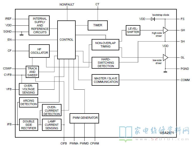

二、UBA2071内部方框图

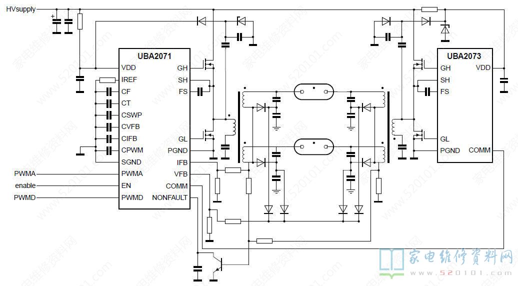

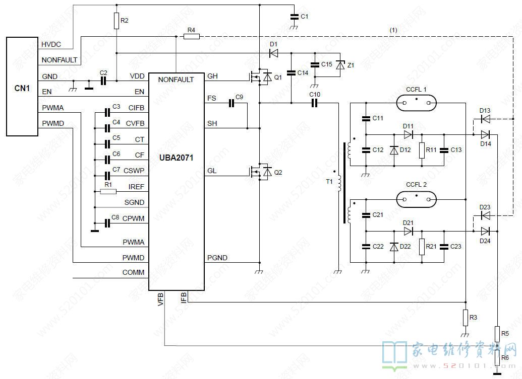

三、UBA2071典型应用电路
