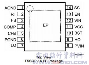

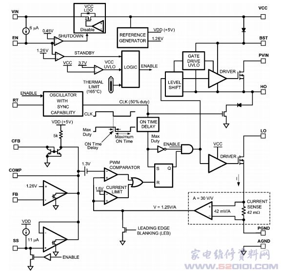

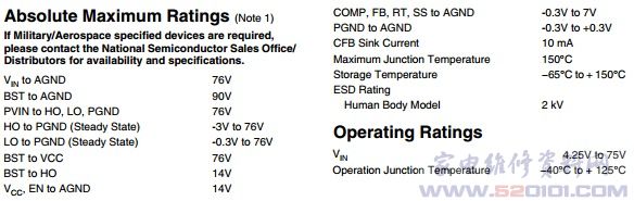

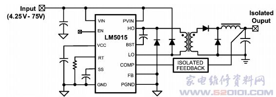

概述:LM5015采用具有无掩蔽焊球的14引脚TSSOP封装,4.25V至75V的极广阔输入电压范围,开关频率最高可达750kHz。是高压单片双开关的DC/DC开关稳压器,它包括了实现高压双开关正激和反激稳压器所需的所有功能,高边和低边集成了75伏N沟 MOSFET,峰值电流大于1 A。采用电流模式控制,开关频率可编程到750 kHz。输入电压从4.25V 到75V。由于内置两个75V的N通道MOSFET开关,因此有助于进一步减少系统元件数目,缩小方案体积。双开关正激结构的优点是可以减少系统的损耗及噪声。
