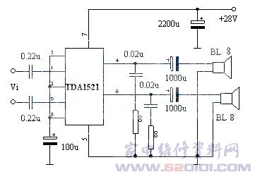

TDA1521既可在单电源下工作也可以在双电流下工作,也就分别有OTL与OCL两种不同的电路接法。下面是具体电路形式:
TDA1521单电源OTL接法
单电源接法在普通的音响设备中普遍采用,因为这些电器设备只设计有单电源输出,所以TDA1521必须接成这样的OTL电路,扬声器通过输出电容与功放连接。
单电源供电时,电源滤波电容应尽量靠近集成电路的电源端,以免电路内部自激。

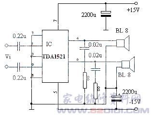

TDA1521双电源OCL接法
在高保真音响中,TDA1521都是接于双电源电路工作,目的是去掉功率输出的耦合电容而直接与扬声器驳接,提高放音音质。
