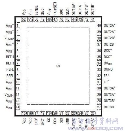

概述:LTC2175采用52引脚(7mmx8mm)QFN封装。是4通道、同步采样 14 位 A/D 转换器,其 AC 性能包括 73.1dB SNR 和 88dB 无寄生动态范围 (SFDR)。0.15psRMS 的超低抖动实现了 IF 频率的欠采样和卓越的噪声性能。
DC 规格包括整个温度范围内的 ±1LSB INL (典型值)、±0.3LSB DNL (典型值) 和无漏失码。转换噪声很低,仅为 1.2LSBRMS。

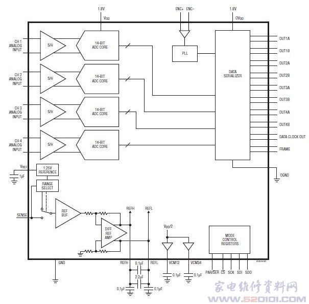

数字输出为串行 LVDS,旨在最大限度地减少数据线的数目。每个通道一次输出两个位 (“双线道”模式)。在较低采样速率条件下提供了每通道输出一个位的选项 (“单线道”模式)。LVDS 驱动器具有可任选的内部终端和可调输出电平,以确保干净的信号完整性。
可以利用一个正弦波、PECL、LVDS、TTL 或 CMOS 输入对 ENC+ 和 ENC? 输入进行差分或单端驱动。一个内部时钟占空比稳定器在全速和多种时钟占空比条件下实现了高性能。
一、LTC2175功能和特点:
4通道同步采样ADC
73.1dBSNR
88dBSFDR
低功率:558mW/450mW/376mW(总值)
140mW/113mW/94mW(每通道)
单1.8V电源
串行LVDS输出:每通道1位或2位
可选输入范围:1VP-P至2VP-P
800MHz满功率带宽S/H(采样及保持)
停机和打盹模式
用于配置的串行SPI端口
引脚兼容的14位和12位器件版本
