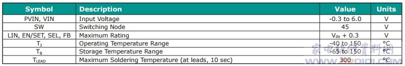

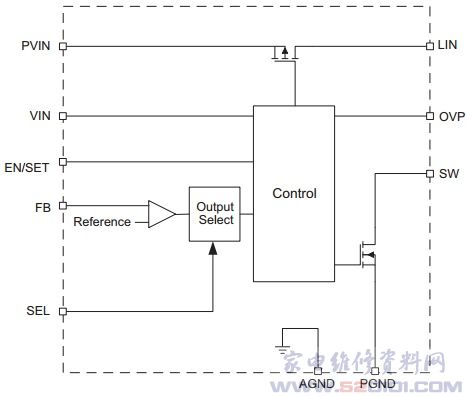

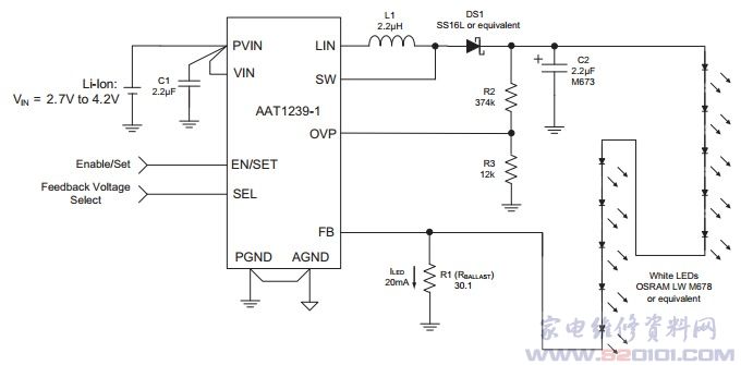

概述:AAT1239-1采用无铅、12管脚TSOPJW封装,额定工作温度范围是-40至+85℃,运行输入电压范围在2.7V到5.5V之间,在30mA可提供最高40V的连续输出电压,为多达10个串联的WLED提供恒定LED电流。其内置的软启动功能可避免输出电压超出全部输入电压范围。
单线S2C接口控制的WLED 可覆盖26个独立的电流级,而无需附加线路。还带有真正负载断开功能,在关闭或禁止状态时可将负载从电源断开。该项功能通过保证1.0μA以下的关断电流,消除在电源有限的便携应用中的漏电流,从而延长电池寿命。
提供效率高达82%。一个高达2 MHz的开关频率可提供非常快速的反应,允许使用很小的外置电感器和电容器,因此有助于缩小终端产品尺寸。还提供短路、超压和过温保护功能。
