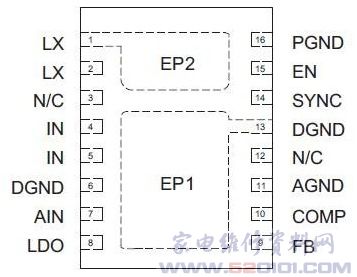

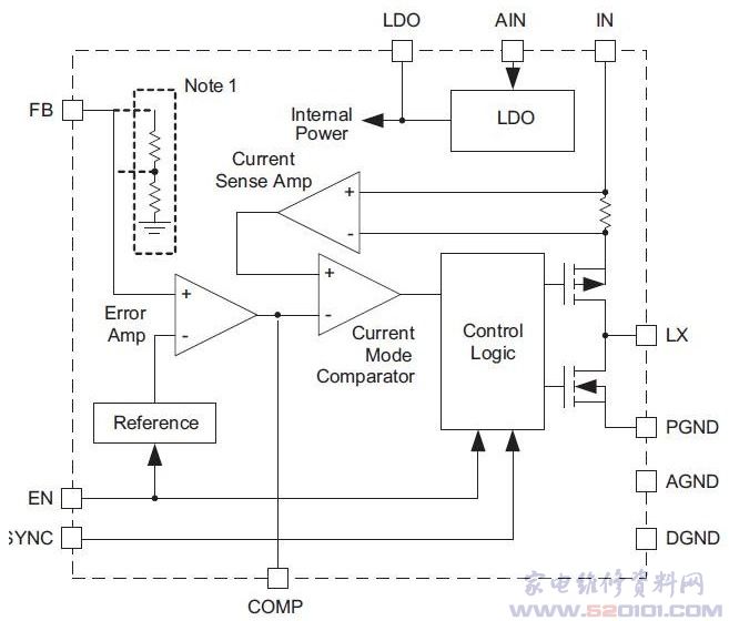

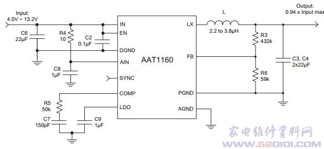

概述:AAT1160采用无铅、16管脚3mm×4mm TDFN封装,可从12V的输入提供高达3A的输出.输入电压范围从4V到13.2V。支持高达3A的负载电流,固定或可调输出电压最低可调至0.6V。
支持效率高达96%。所消耗的超低,150μA无负载静态电流极大地扩大了研诺在便携应用领域的专业技术范围。可对所有负载范围保持高效。使用者可以选择在强制脉宽调制(PWM)模式运行该器件,同步切换到一个外部信号来控制开关噪音。由于允许使用较小的外部组件,高达800kHz的开关频率可将总体解决方案尺寸最小化。
当器件运行时,1个软启动功能可限制输入电流浪涌和消除电压输出过冲。还具有短路和过温保护功能。
