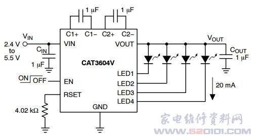

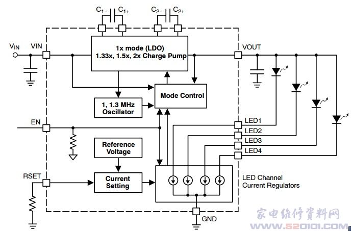

概述: 采用16焊点 TQFN封装,尺寸为4mm×4mm。为通道可调充电泵白光LED驱动器。单独驱动4通道。每通道30mA,每只LED可单独ON/OFF,可提供3V-5.5V电压,极限-0.3-7V。效率93%,具有四种工作模式1× 1.33× 1.5× 2× ,高反应PWM调光。开路短路自动检测。工作频率1MHz。符合604输出脚。软启动和限流保护过载保护。
一、CAT3604V功能和特点:
•已获专利的Quad-ModeTM架构的充电泵
•相容604系列,具备更高效率
•包括4种充电泵模式,尤其是1.33倍升压模式仍只需两个飞电容
•电源效率高达92%
•驱动4个LED时每个LED 电流25mA
•采用PWM调光介面
•内建完整的器件保护功能
