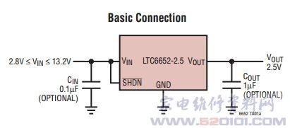

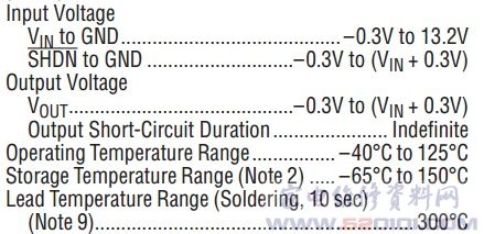

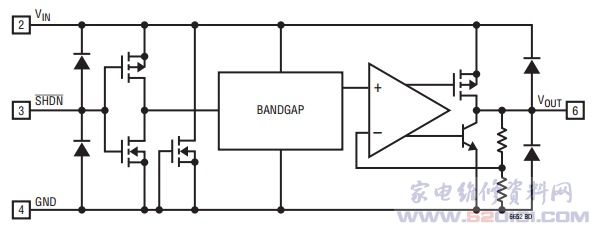

概述:LTC6652采用8引线MSOP封装。具有0.05%的内部准确度和最大5ppm/℃的电压漂移。具有卓越的负载和电压调节能力,噪声仅为 2.1ppm。具有 ±5mA 的输出电流驱动,无需单独的缓冲器就能提供高度准确的 ADC 电压基准。能在 -40℃至 125℃温度范围内充分工作。
LTC6652 用高达13.2V 的电源电压工作,具有 300mV 压差。停机功能允许静态电流从 350uA 降至低于2uA,就需要低噪声和低功耗的高分辨率仪表而言,这是一个很有用的功能。另外,因为不需要负载电容器,因此最大限度地缩小了占用的电路板空间。
LTC6652 系列有7 种输出电压选择:1.25V、2.048V、2.5V、3.0V、3.3V、4.096V 和 5V。
