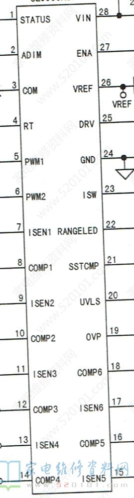

二、OZ9908AGN引脚功能

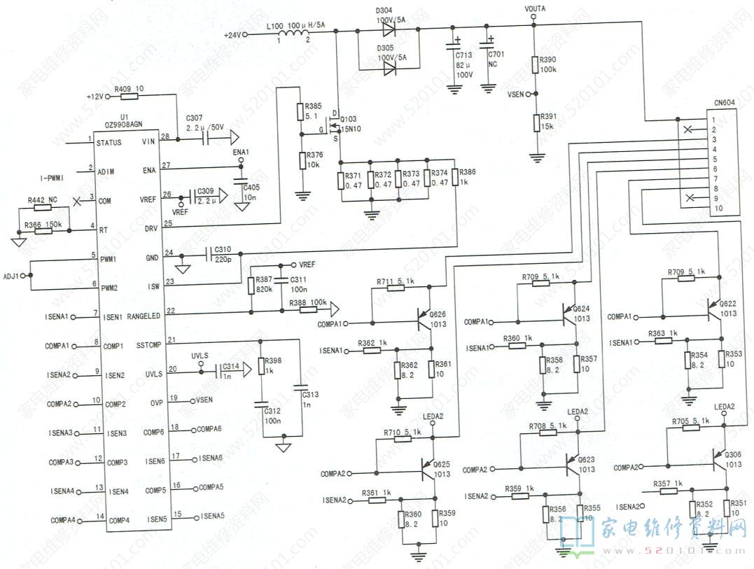

三、OZ9908AGN典型应用电路
