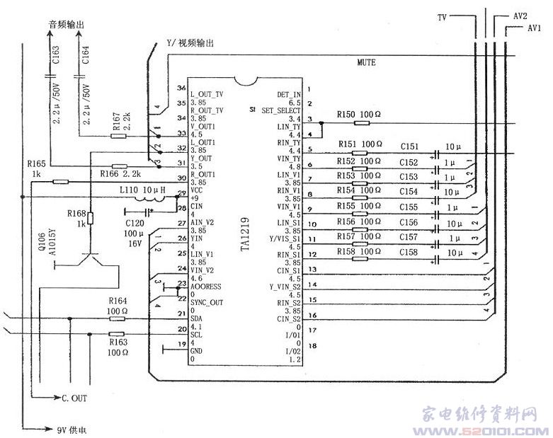

概述:TA1219N采用36脚封装。它遵守I2C总线标准,因此,用CPU可通过I2C总线控制它做到多种开关转换。而且,由于通过CPU可决定信号的同步信号输出端,这就为检测(自检)每一路输入/输出通道提供了可能性。
因为TA1219AN与TA1218AN有相同的功能,仅比TA1218AN少两路输出端口,所以它与TA1218AN的3~20及23~40端脚是相同的。可以和TA1218N互换。
一、TA1219N典型应用电路
此电路用于创维5T10、5T20、5T21、5T25、5T28机芯,用作音、视频信号切换。
检查要点:音频/视频切换开关损坏后会引起有字符、无图像故障。检修时,应重点检查(29)脚9V供电是否正常,(21)、(20)脚I2C总线是否正常。判断的方法:可将输入的音/视频信号与输出端相连,若图像正常则说明此芯片已损坏。
二、TA1219N在海信TC2978彩电上的测试数据
| 脚号 | 功能 | 电压(V) | 脚号 | 功能 | 电压(V) |
| 1 | 检测输入 | 7 | 19 | 地 | 0 |
| 2 | 检测输出 | 3.8 | 20 | 时钟信号线 | 4.1 |
| 3 | TV左声道输入 | 5 | 21 | 数据信号线 | 4 |
| 4 | TV右声道输入 | 5 | 22 | 同步脉冲输出 | 4.4 |
| 5 | TV视频输入 | 5.2 | 23 | 地址选择,接地 | 0 |
| 6 | AV1左声道输入 | 5 | 24 | 视频测试信号(SGV)输入 | 0 |
| 7 | AV1右声道输入 | 5 | 25 | 未用 | |
| 8 | AV1视频输入 | 5.2 | 26 | 亮度输入 | 5.1 |
| 9 | AV2左声道输入 | 5 | 27 | 未用 | |
| 10 | AV2视频/S端子亮度输入 | 5.2 | 28 | 色度输入 | 5.1 |
| 11 | AV2右声道输入 | 5.1 | 29 | 电源 | 9.3 |
| 12 | S端子色度信号输入 | 0 | 30 | 色度输出 | 3.8 |
| 13 | 空脚 | 31 | 右声道伴音输出 | 4.1 | |
| 14 | 空脚 | 32 | 亮度输出 | 3.8 | |
| 15 | 空脚 | 33 | 左声道伴音输出 | 4.1 | |
| 16 | 空脚 | 34 | 视频信号输出 | 4.5 | |
| 17 | 空脚 | 35 | 空脚 | ||
| 18 | 空脚 | 36 | 空脚 |
