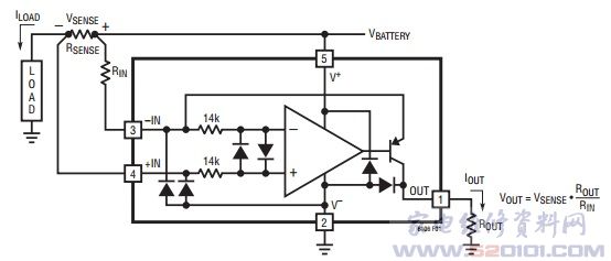

概述:LT6106采用扁平(1mm)SOT-23封装。该器件可以从高达 36V 的共模电压中分辨小的差分信号。输入失调电压仅为250&mICro;V (最大值),满标度差分输入为 500mV,具有 2000:1 的动态范围。其输入偏置电流保证不高于 40nA,基本消除了偏置电流成为误差源的问题。为了应对故障情况,可以承受高达 44V 的共模电压,并可以在 3.5µs 之内响应信号变化。-40oC 至 125oC 的工作温度范围使得LT6106 非常适用于工业和汽车应用,如电源管理、运动控制和电池充电。 用两个外部电阻器设置放大器增益,提供增益准确度和漂移、功耗、响应时间以及输入/输出阻抗控制。与凌力尔特公司的 LTC6101 和 LTC6101HV 是引脚兼容的,为设计师提供了可互换及适合高达 36V、60V 或 100V 输入的电流检测放大器。

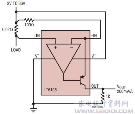

•增益可用两个电阻配置

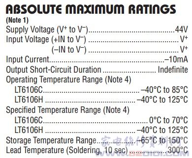

电源电压范围:2.7V至36V,绝对最大值为44V
