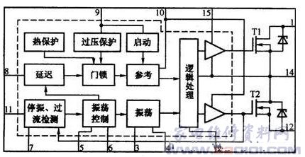

概述: STR-24302A 采用15脚封装,内含双MOS场效应开关管,且双MOS场效应管工作于交替轮流导通状态,
一、STR-24302A引脚功能
| 脚号 | 引脚名 | 功能 | 脚号 | 引脚名 | 功能 |
| l | Vcc1 | 正电源输入 | 9 | VCC2/OVP | 控制电路供电/过压保护 |
| 2 | GND | 控制电路接地 | 10 | VCC3 | 门控制电源 |
| 3 | RI | 接振荡定时电阻 | 11 | OCP | 过流保护检测输入 |
| 4 | CT | 接振荡定时电容 | 12 | COM | 负电源输入 |
| 5 | CONT | 振荡器控制,用于稳压 | 13 | 空脚 | |
| 6 | FC | 最低振荡频率控制 | 14 | OUT | 场效应管变换控制输出 |
| 7 | CSS | 接软启动电容 | 15 | VCC4 | 门驱动电源 |
| 8 | CD | 接延迟电容 |
