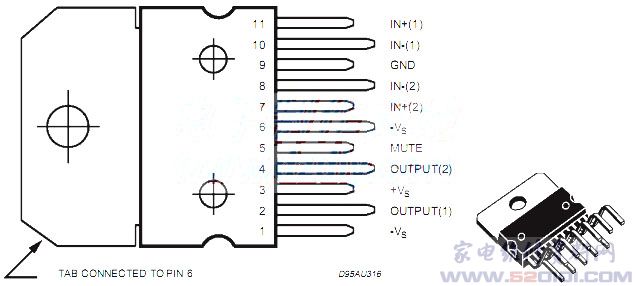

TDA7265外形: TDA7265引脚功能:
| 管脚 | 功能 | 电压 |
| 1 | 负电源 | 0 |
| 2 | 右声道音频输出 | 18.4 |
| 3 | 正电源 | 40 |
| 4 | 右声道音频输出 | 18.5 |
| 5 | 静音/待机控制 | 28.9 |
| 6 | 负电源 | 0 |
| 7 | 左声道同相音频输入 | 17.5 |
| 8 | 左声道反相音频输入 | 18.4 |
| 9 | 地 | 0 |
| 10 | 右声道反相音频输入 | 18.4 |
| 11 | 右声道同相音频输入 | 17.2 |

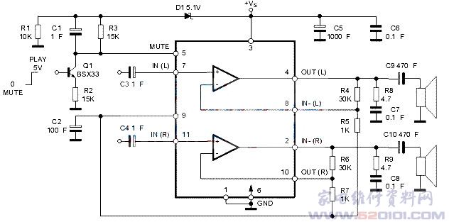

TDA7265典型应用电路(正负双电源供电,OCL电路):

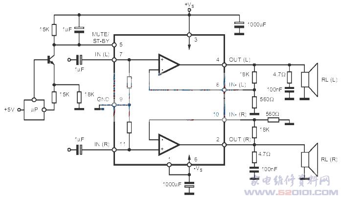

TDA7265桥接应用电路图(BTL电路):
TDA7265单电源应用电路图(OTL电路):
