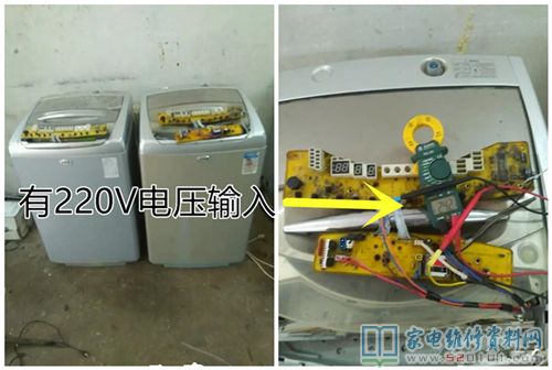

最近接修了几台小天鹅洗衣机,故障表现都是不能开机,经检查同为电脑板故障,闲来无事,开始维修电脑板(维修部利润薄,电脑板一般修不好才考虑换件),首先检测变压器有AC220V进入,输出端只有AC 7V的电压。

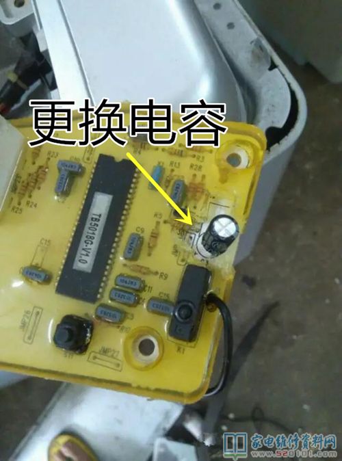

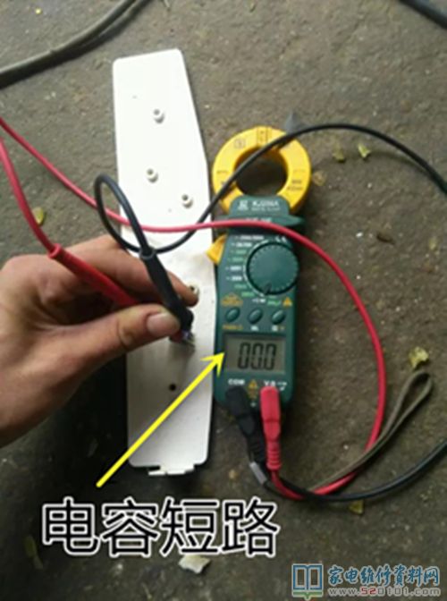

	       出现该情况有两种可能:1.变压器故障,2.后级短路。测量变压器次级阻值接为0,确定后级元件有短路现象,检测次级电路,发现一个16V 470uf滤波电容短路。
拿出新备件,找出同规格电容更换,开机,熟悉的滴声响起。

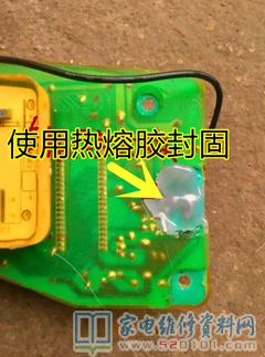

	     安装电脑板,试机正常。使用热熔胶封固,维修完成。

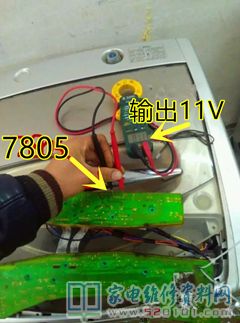

	     开始维修下一台,这台检测有AC220V电压输入,变压器输出有AC11V电压,说明不是同一问题,次级无短路。
经检查晶振两脚无压差,更换晶振后,故障排除。使用热熔胶封固,维修完成。
