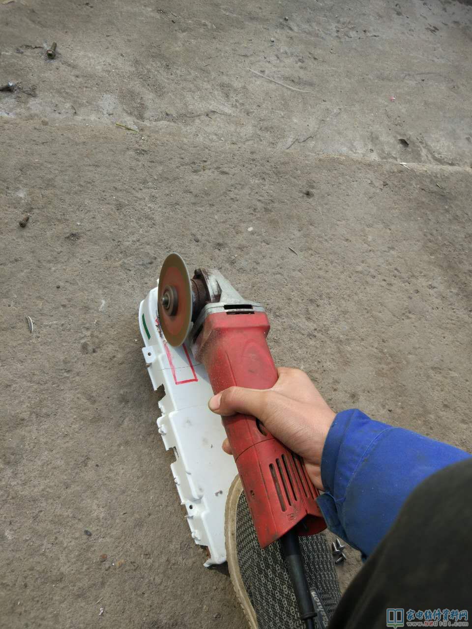

很多维修人员检测出洗衣机电脑板故障都直接换板了,本人在闲来无事的时候坏的洗衣机电脑板也可以试着修复下,顺便提高一下技术,如果碰到和用户洗衣机一样的,还可以便宜点卖给用户,何乐不为呢?
下面将我维修的一些思路分享出来,供大家参考。碰到不通电的洗衣机需先检查是否有220V电压输入,确认是电脑板的问题后使用切割机割开电脑板开始维修。(下图中切割方法只是为了方便拍照,请大家切割时一定要拿稳切割线,把板子固定好之后切割,已免发生危险)
1、我一般是直接割7805稳压管的位置,检测地线(中间),与输入端是否有DC 12v左右的电压,输出端是否有DC 5V的电压。若7805稳压管没有DC 12V电压输入,需检查变压器有无AC 220v电压进入,变压器是否有AC 12v电压输出,部分机型需按住电源键测量,否则电路为断开状态。
