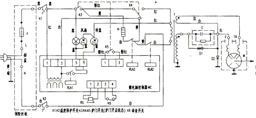

  • 希贵WD800-A型微波炉通电后机内冒出一股焦糊味和一缕青烟
    立即切断电源,打开机壳检查(详见附图), F/8A保险管完好,T(磁饱和变压器)上层、次级高压线包已烧焦变黑。检修时,首先拔掉T次级接至高压电容器C的插头,并用高压胶布包裹绝缘,即断开次级高压负载。然后通电试机,面板上各指示灯点亮、荧屏计数显示闪烁,且有两次“您好,感谢你使用希贵牌电器”的...
