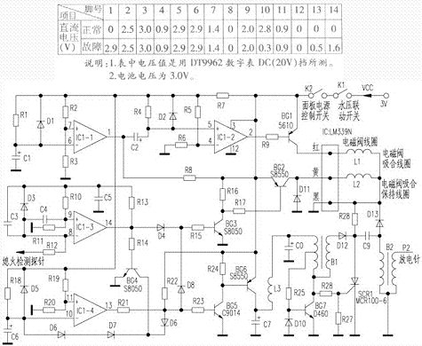

  • 通宝牌JSDY6.5-A型全自动燃气热水器不能点火
    当进水阀打开时,水/气联动阀在水压的作用下将气路打开,同时使电源开关K1导通。再按热水器面板上与K1串联的气压电源开关K2,电磁阀吸合,燃气通道打开使燃气顺利进入燃烧器,同时脉冲点火电路打火点燃燃气加热。在燃气被点燃后,熄火检测电路集成块IC1{14}...
       2007-06-18
  • 樱花SCH-1023燃气热水器,打开热水龙头能听到高压打火声,听不到
    拆下机盖,短接W1与W2端,发现打火针HV端不对S1反馈针打火而对着火排打火,用尖嘴钳调整打火针位置,发现打火针已松动,可在陶芯套中转动。更换双点火针后再试,HV针直接能对S1针打火,能听到自吸阀吸合声,接通燃气、开热水龙头试机,一切正常。...

  • 樱花SCH-1025燃气热水器,开机能打着火,8秒钟后自动熄灭,再开
    拆下机盖,打开热水龙头观察着火情况,发现热水器着火后HV点火针依旧在不停地打火,8秒钟后打火结束,火焰立即熄灭。测自吸阀A、H端维持电压,在打火时有3V左右,打火结束立即回到0V,显然是由于反馈针S端未接收到着火信号,调整反馈针S在火焰上的位置无效,试...
