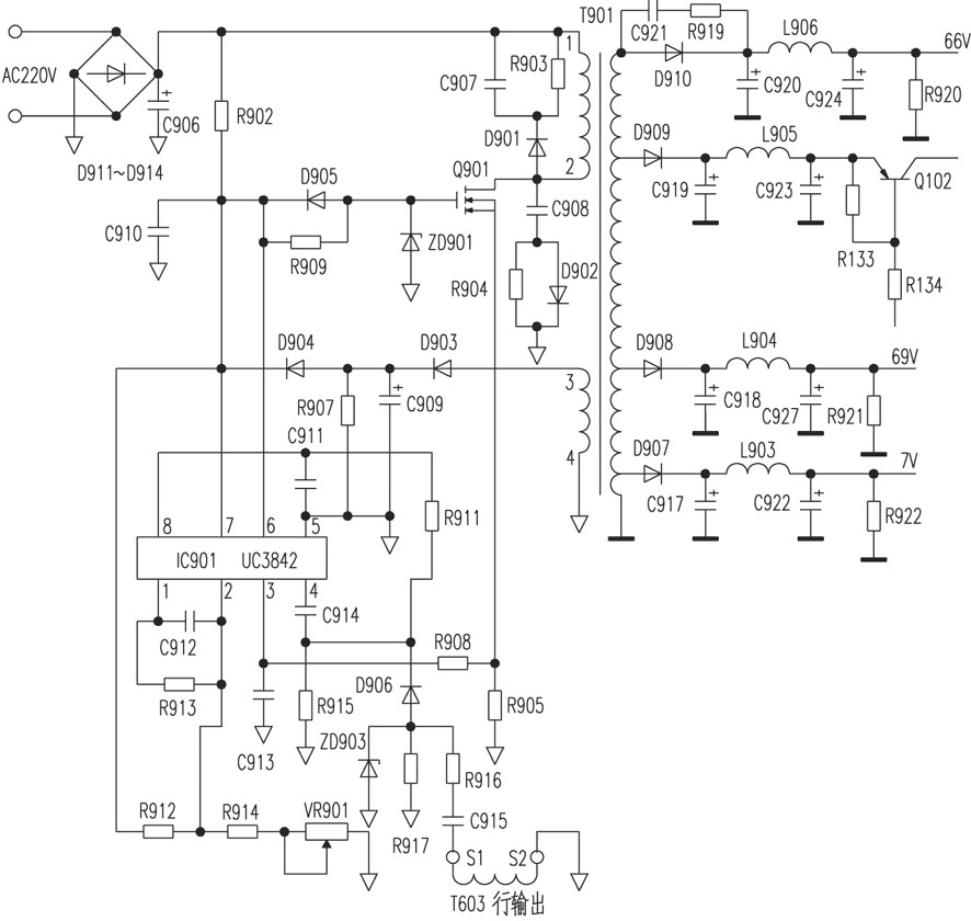

  • 长城1453C彩显开机无光栅,指示灯不亮。
    该机电源采用常见的UC3842他激式开关电源电路,电源部分电路图见附图所示。  断电检查发现:场效应开关管Q901(2SK727)已击穿短路,R905 0.68Ω已烧断开路,将R905换新,更换场效应管后测D910输出的66V电压正常,故障排除。   ...

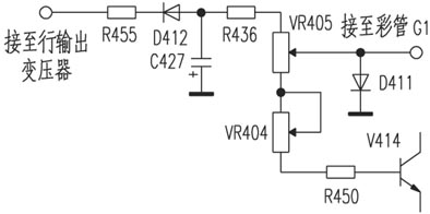

  • ASA-9356型微机显示器,在使用中发生“亮度渐暗至无光”的故障。
    根据故障现象,怀疑是亮度控制电路某元件热稳定性差或漏电所致。该机的亮度控制电路如附图所示。  卸下显示器机箱,开启微机电源,亮度正常时,测C427两端电压为-130V,屏幕变暗后,测得该处电压为-65V。根据电路情况,怀疑C427(22μF/160V)有漏电情况。关闭电源,焊下该元件,用万...

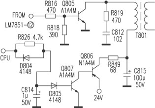

  • COMPAQ460-P VGA多频显示器单机加电时显像管没有高压静电
    该机除亮度(BRT)、对比度(CONT)采用面板电位器调整外,其余各参数均采用CPU数控方式调整。该显示器的显著特点就是,单机加电时显示器没有高压,只有当主机开机后同步信号到来时,CPU控制板送来5V信号,行推动管才工作,显像管才有高压,因此在维修该型...
