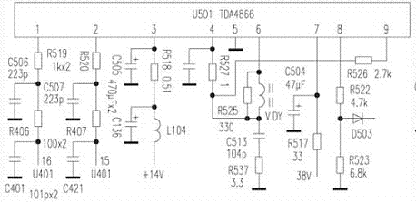

  • 安琪L5034显示器最大场幅度仅有10cm左右。
    据故障现象分析是场扫描电路发生故障。如偏转线圈局部线间短路;场扫描功率放大集成电路不良;扫描电流回路不畅等。  对场扫描电路部分直观检查,发现行、场信号产生集成电路U401(TDA4858)已被改成插座式安装,场扫描功率集成电路U501(TDA4866...

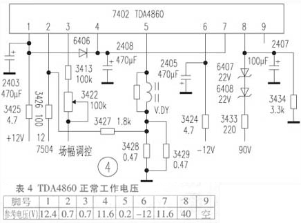

  • 联想X-P14C2光栅呈一条水平亮线。
    据故障现象分析,是场扫描部分发生故障,检查范围应从场振荡信号输出至偏转线圈电路,重点怀疑功率放大集成电路7402(TDA4860)不良。开机测7402的各脚电压,发现几乎均接近0V,说明7402因失去工作电压而停止工作。顺{1}脚检查,见+12V支路的...

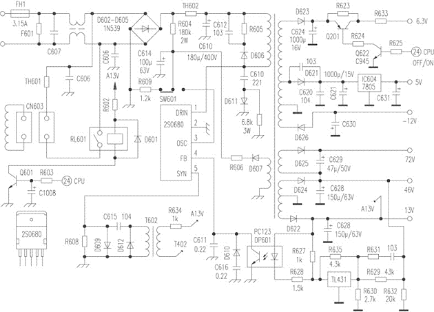

  • 15英寸三星彩色显示器开机无显示
    经检查发现开关电源中的TH602烧毁,TH602是限流元件,它的损坏与开关电源集成电路2S0680的好坏有关,与C610、C618、D611、R611的正常与否有关。用万用表在路测量上述各阻容元件和二极管均正常,再测量2S0680各脚对地电阻值,发现除...
