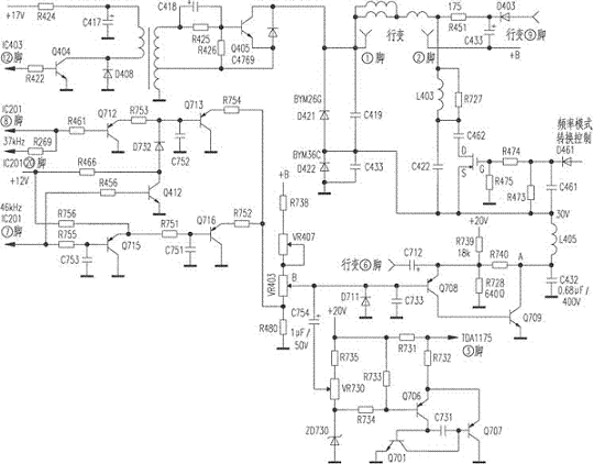

• 美格DX715T型彩显无光栅,绿色指示灯常亮。
    该机型为高分辨率多频彩显,行扫描输出电路和高压产生电路各使用不同的开关管,这两部分电路的工作电源均是从一次开关稳压电源的185V分别经Q101和Q503降压后获得的。实绘部分电路如图所示。开机测得Q101和Q503两管D极185V正常,但Q503 S极...

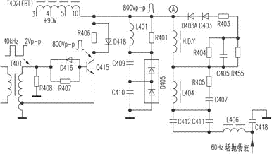

  • IBM2248-005彩显开机电源指示灯闪烁,无光栅。
    电源指示灯闪烁有两种情况,一种是电源本身有问题,不能起振;另一种是负载短路,使之处于保护状态,其电路如图。检修:首先检查电源部分,各元件正常。再查负载(主要是行输出)。查行管Q405,发现行管击穿,用C4...

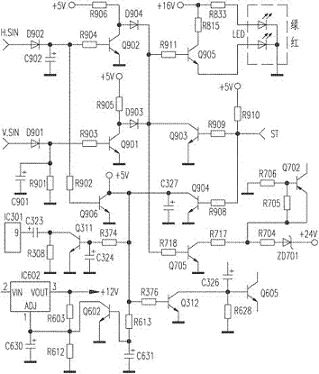

  • EMC1438彩显屏幕呈黑色、电源指示灯为橙色。
    分析显示器出现黑屏,且指示灯为橙色,为无行、场同步信号故障。检查主机与显示器连接正常。用万用表测ST端对地阻值为零(正常)。用示波器测显示器输入端的行、场同步信号正常,说明行、场同步信号已输至显示器。在路测Q901、Q902和Q903各极电压...

  • EMC1438彩显屏幕呈黑屏,电源指示灯LED为绿色。
    当主机与显示器相接,LED为绿色时,则大致说明行、场同步信号均具备;ST接地正常。显示器应正常工作。此时出现黑屏,在路检查Q906、Q904、C327和R907均正常;在路检查Q705、Q312和Q311均处于正常的截止状态;再测Q702也处于正常的导...

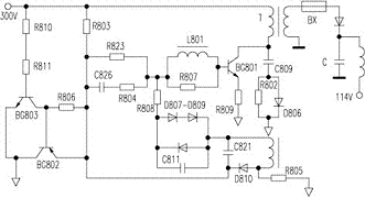

  • IBM彩显无光栅
    首先检查电源电路。用万用表测量桥式整流直流输出端有300V电压,正常;测量电源开关管Q801的集电极无电压,断电测开关变压器T801的引脚之间的电阻很大,故怀疑开关变压器坏,随后拆下开关变压器,测量引脚之间的电阻为无穷大,判定开关变压器已坏。  根据实...
       2007-08-15

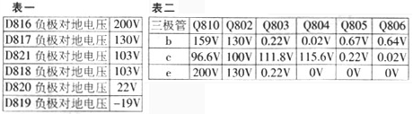

  • Asahi 35cm彩显无光栅
    查得行管短路。断开行管,挂假负载检查主电源电压高达160V,查得Q810(2SB649,180V/1.5A)击穿,用一只2SB546(200V/2A)代换,继续挂假负载检查主电源,电压为130V。这时行频为31.5kHz,主电源为100V左右,只有当行...
