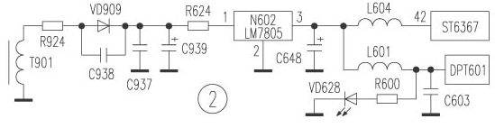

  • 康佳T2530D1开机三无,电源指示灯不亮,但关机瞬间屏幕有亮点闪现
    电源指示灯的电源是由开关电源+15V电源端提供的,相关电路图见图2。检测三端稳压块N602(LM7805){1}、{3}脚电压均为0V,检测C939正极有+14V左右的电压,说明限流电阻R624(10Ω、1/2W)开路。更换R624后,故障排除。...

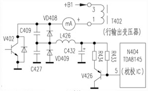

  • 康佳T2587H彩电三无,机内发出微弱的“吱吱”声。
    检查枕校电路隔离二极管VD408已击穿,更换后故障排除。...

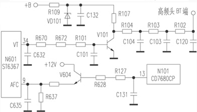

  • 康佳T5435E5型彩电跑台
      用手动搜索到图像及伴音正常时,监测高频头BT端调谐电压逐渐升高,此时图像及伴音质量变差至消失。测VD101负极电压为31.2V且稳定;测V101 c、b极电压,均有波动。监测CPU{34}脚输出的调谐控制信号(脉宽调制信号)电压,发现在其半分钟内就下降达0.1V,表明故障系CPU输出的...
