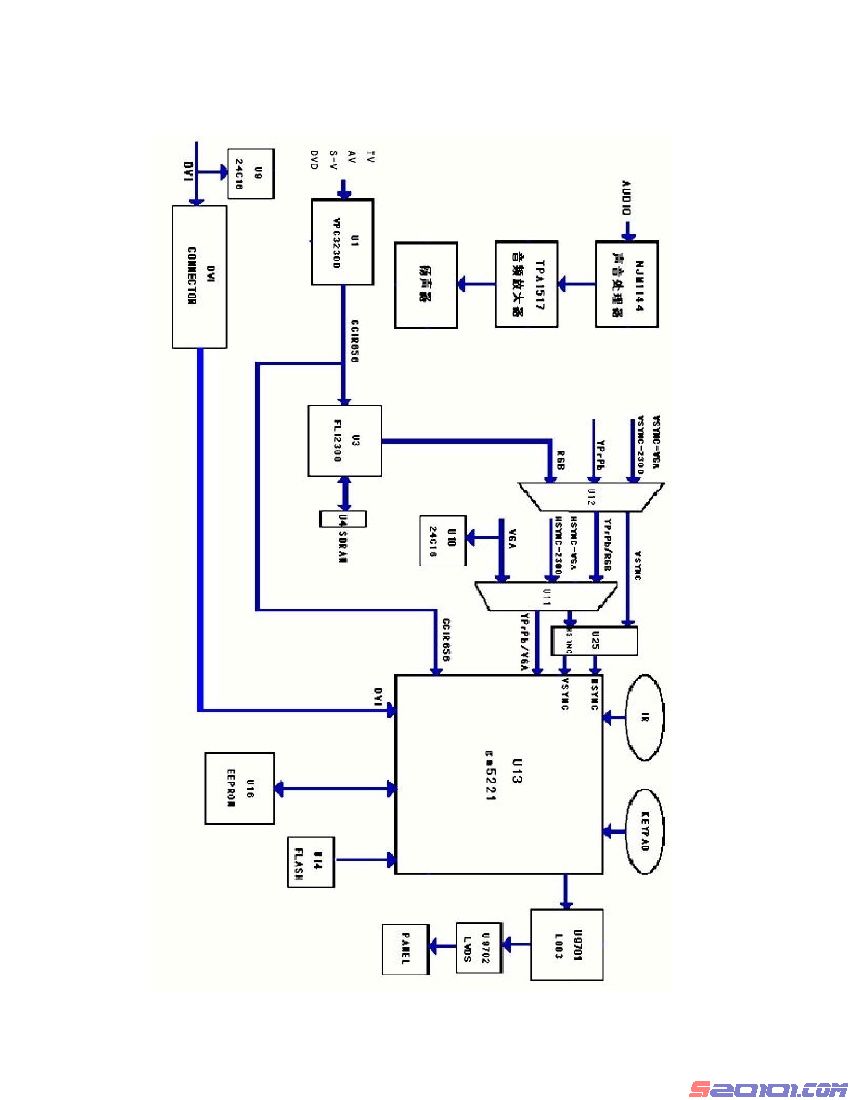

  • 创维8TG机芯原理介绍
    TV,AV, S-VIDEO信号:电视机一体化高频头输出的视频信号(CVBS)由主板插排CN01A的9脚脚入主板,经高频补偿电路C33、L8、C32后由C30耦合,送到VPC3230D 75脚内部电路处理。AV插口输入的视频信号由主板插排CN03A的4脚脚入主板,经C13耦合,Q2等元件组...

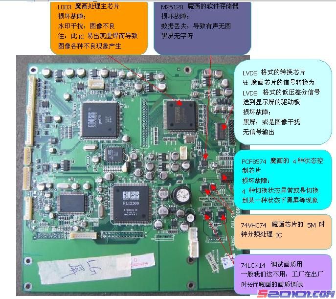

  • 创维8TG3/5魔画电路故障检修和提示要点(图)
    注:以上主板软件版本的说明版本不同只是它的软件数据不同,因为配的屏不一样,但硬件电路是基本相同,在代用时,得注意以下3个方面:1. 软件FLASH数据得改过来,数据得重新烧写2. 屏供电一定得注意,电路板的屏供电一定得满足屏使用的供电(如: 三星的5V供电为多,LG的12V供电为多)3. ...
