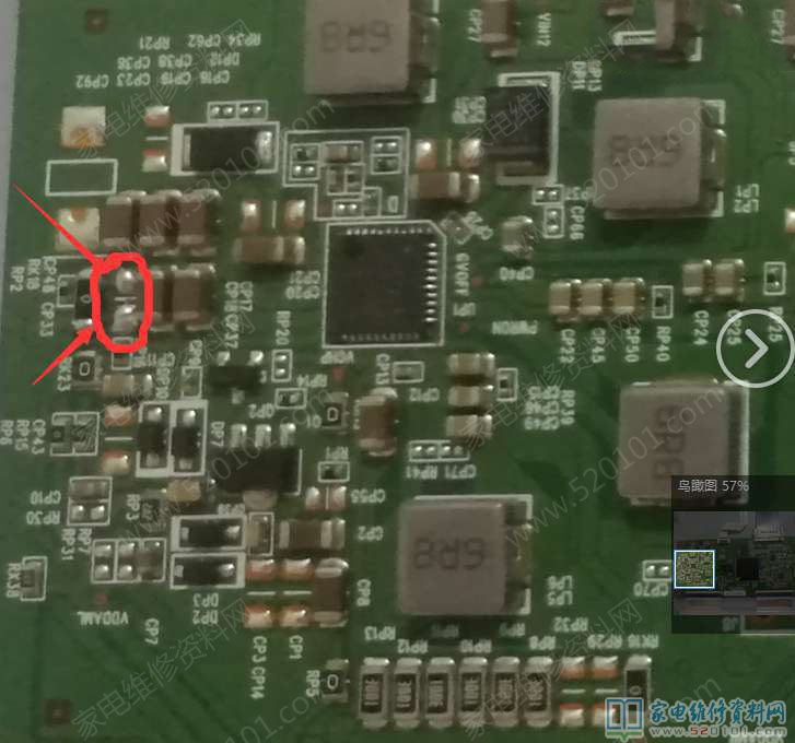

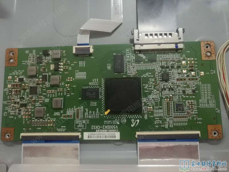

接修一台TCL液晶电视,型号是L42E5700A-UD,故障表现为背光亮灰屏故障机,客户说是正在正常观看时突然灰屏不显示,拆机,驱动板型号是V500DK2-CKS2,主板型号是40-RT9502-MAB4HG,屏型号是V420DK1-KS1。
判断屏控制电路故障,根据网上大师的维修经验拆机检查控制板VGH VGL无电压,断电测量发现UP1(CM508)外界VDDAR短路,逐一测量发现CP48电容短路(拆除后对地阻值恢复正常),拆掉电容试机电视恢复正常,网上查了一下这个电容是105nf,找了一个体积差不多大小的容量97NF左右,装更换后故障排除。
