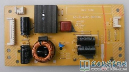

接修一台TCL 39F3320B液晶电视,故障表现为黑屏,有伴音,有暗淡的影子,背光不亮。拆机测恒流板上电时有45V的电压后下降,二次开机后电压稳定在45V。恒流板型号40-RL4312-DRE1XG。当时判断灯条问题。带机回家。惯例搜一下,看到介绍通病的,但看下板子型号,与本机不符。拆下恒流板,看背面标注电压为24V或56V。测开机后PFC电压346V,低了。考虑红胶的影响,拆下几只检测电阻,刮干净后装机,PFC电压恢复正常388V。但背光供电还是46V。再查,同一变压器出来的24V竟然为20V,也低。查反馈。看到几只高阻值反馈电阻,拆下刮干净,上电,所有电压恢复正常,背光也正常点亮。
