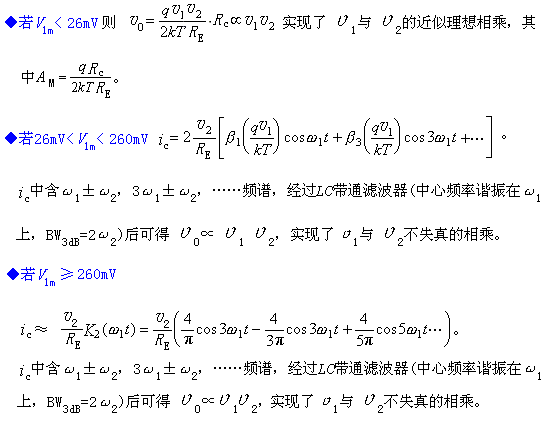

令
υ
V
1m
cos
ω
t
υ
V
2m
cos
ω
t
3)结论:
◆对近似理想相乘器来说当
υ
给定后,
υ
可正可负,则相乘器属二象限相乘
器;但
υ
只能小于26mV,动态范围受到限制。
◆相乘增益与温度
T
成反比,性能不稳定。
