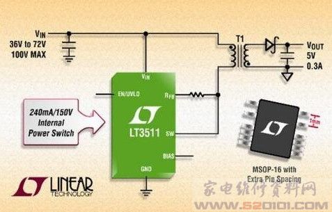

概述:LT3511采用小型MSOP-16封装并去掉了4个引脚,从而增加高压引脚的间隔。除了在-40°C至125°C结温范围内工作的扩展和工业温度版本,还提供在-40°C至150°C温度范围内工作的高温汽车级版本。在4.5V至100V的输入电压范围内工作,具有一个240mA、150V电源开关,并提供高达2.5W的输出功率。
一、LT3511功能和特点:
VIN范围为4.5V至100V
内置240mA、150V集成式电源开关
无需光耦合器、变压器或第三个绕组来实现反馈
电流模式控制
边界模式工作
用两个外部电阻器设定VOUT
可采用现成有售的变压器
可编程欠压闭锁
输出电压温度补偿
