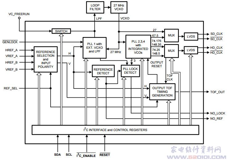

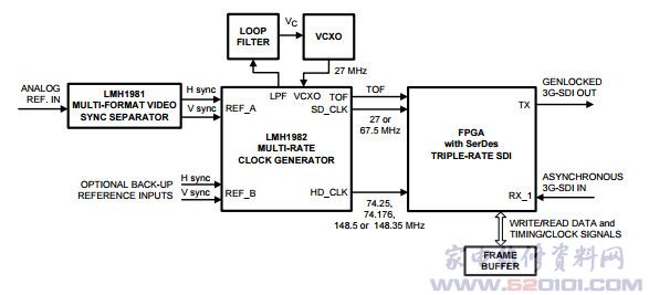

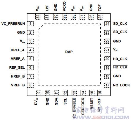

概述:LMH1982采用节省空间的5毫米X5毫米32引脚LLP封装,其典型总功耗大约250mW。可产生两个同步的标清和高清时钟,以及一个帧首(TOF)脉冲。在genLOCk模式下,器件的锁相环路(PLL)可将输出信号同步到H同步和V同步输入信号,以用来施加在其中一个参考端口。至于器件输入参考所需的模拟定时可以由美国国家半导体的LMH1981多格式视频同步分离器所提供,而数字定时信号则可由一个符合主要高清和标清标准要求的SDI解串器所提供。当器件缺乏参考时,定可自动进入自由运行模式,当中的输出定时精确性会取决于自由运行控制电压引脚的外部偏置电压。 可利用多个的压控晶体振荡器(VCXO)来取代分立的锁相环路和现场可编程门数组(FPGA)器件。对于同步锁相(genlock) 模式来说,只需在外部装设一个27.0000 MHz 的VCXO和一个环路滤波器便足够。外部的环路滤波器以及可编程的PLL参数能提供一比个狭窄的环路带宽以尽量减少抖动的传输。此外,低至40ps的峰值到峰值高清时钟抖动可帮助设计人员以FPGA串行解串器来满足严格的SDI输出抖动规格。
一、LMH1982功能和特点:
配备可选频率和Hi-Z功能的两个同步LVDS输出时钟
标清时钟:27MHz或67.5MHz
高清时钟:74.25MHz,74.25/1.001MHz,148.5MHz或148.5/1.001MHz
低抖动输出时钟可直接连到一个FPGA串行器以符合SMPTE的串行数字接口抖动规格
带有可编程输出格式定时和Hi-Z能力的帧首(TOF)脉冲
具备H和V同步输入的两个参考端口(A和B)
支持输入和输出定时的交叉锁定
外部环路滤波器可控制环路带宽、抖动转移和锁定时间特性
在遗失参考下的自由运行或延搁运行
由用户定义的自由运行控制电压输入
I2C接口及控制寄存器
3.3V和2.5V电源
