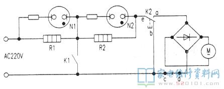

  • 电热水瓶不出水的应急修理
    深圳产海马牌SHEA-4300型电热水瓶,实绘电路图见附图。图中R1为加热发热器;R2与R1串联共同构成保温加热体,N1、N2为相应的加热、保温指示灯,K1为加热温控开关;K2为保温兼出水控制开关,b为常闭触点,M为出水...
    曹宪文   2006-08-11
