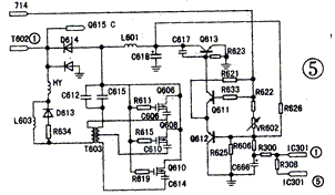

  • T-171方向显示器的图像过大,远远超过了屏幕尺寸,并且调整无效。如
    方向T-171显示器的水平宽度调节电路如图5所示。观察电路可发现,行幅的大小是通过Q613控制流过L601电感线圈的电流大小来实现的。通过的电流大,这时的行幅就宽;通过的电流小,这时的行幅就小。当Q613击穿短路时,相当于L601直接接地,这时通过L6...
