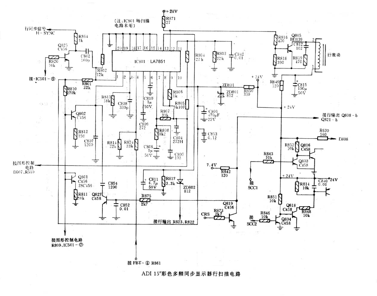

  • [组图]ADI 15显示器
    行扫描 行扫描 场扫描 控制电路 ...

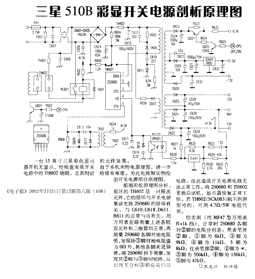

  • [图文]三星510B彩显开关电源剖析原理图
    点击放大 ...

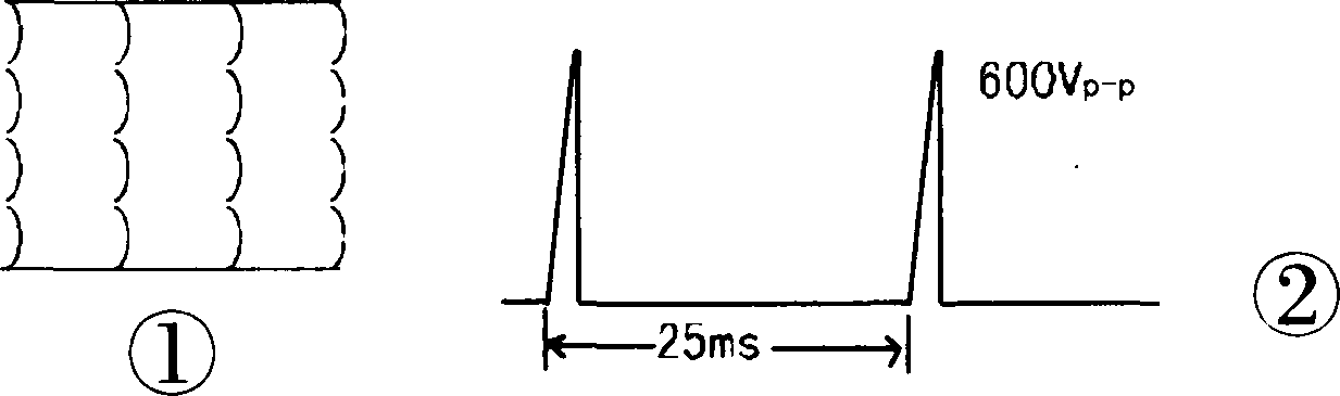

  • HPC 1548彩显,图像边缘水平方向呈锯齿状,且周期性由
    故障现象如图1所示,似开关电源300V电源滤波不良,又似高压打火造成的脉冲干扰。用示波器探测,在该方向离高压帽5cm处可见幅值>600VP-P、周期为25mS(约40Hz)的干扰脉冲,见图2。用无水酒精再次对该部分进行彻底清洗后,在拆卸高压帽时,发现原高压帽...
