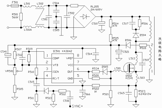

• [图文]3842电源维修方法一例
    显示器使用日久,其中的电源,行、场电路等高压、高温、大电流的地方就成了故障高发区。前几天,笔者就碰到了一个和电源有关的显示器故障。该显示器为一台网吧用的杂牌17英寸显示器,因不明原因导致电源部分发生严重烧坏,其中电源开关管K2141和脉宽调制块KA384...

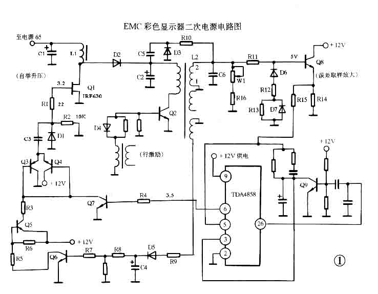

  • EMC彩显二次电源故障检修
    该彩显为了适应能在各种不同的分辨率模式下进行正常工作,特设制了二次电源,它能通过主机电脑输出的各种分辨率模式,自动稳定和调节不同模式下行输出的供电电压,从而实现了自动模式转换的功能。电路分析如下。 1.图1中的电感...
